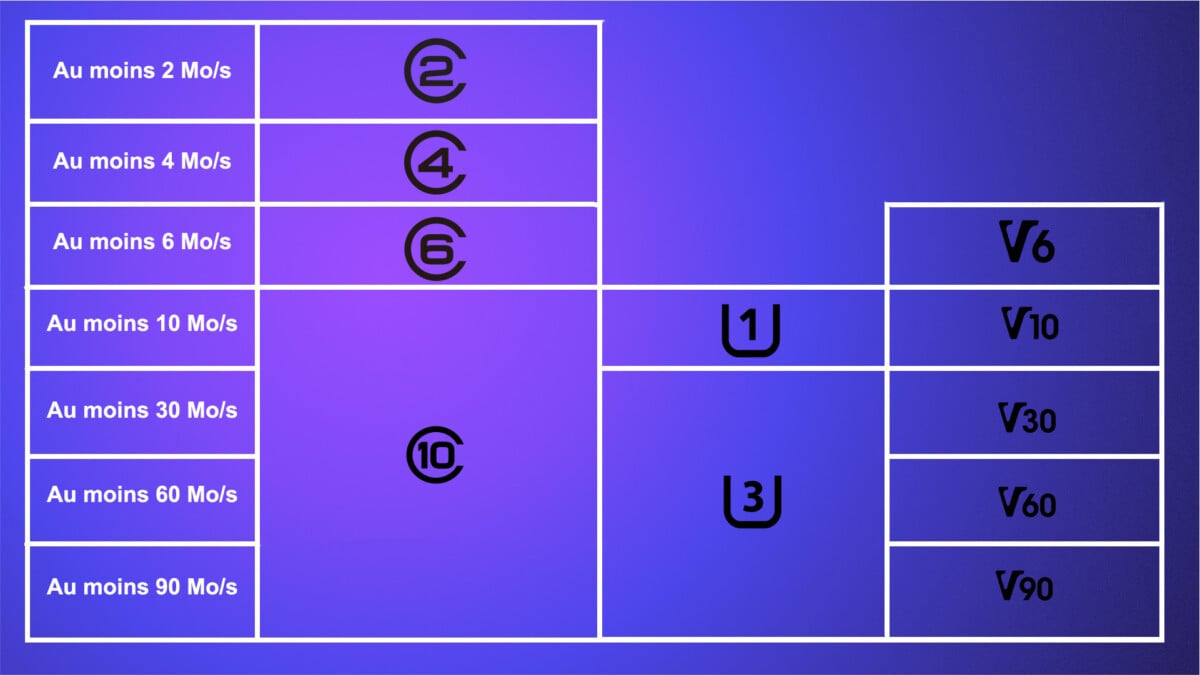

Cartes SD Classe 10, Classe 6, Classe V10, Classe V60, Classe V90 : la classe de vitesse
Pourquoi faire simple quand on peut faire compliqué ? En plus des vitesses théoriques permises par les différents bus et connecteurs utilisés — UHS-I, UHS-II, UHS-III — les cartes SD utilisent également trois symboles distincts pour indiquer leur classe de vitesse d’écriture théorique : la classe de vitesse (classe C), la classe de haute vitesse (classe U) et la classe de vitesse vidéo (classe V) :
Classe C :
  • Carte SD C2 : au moins 2 Mo/s
  • Carte SD C4 : au moins 4 Mo/s
  • Carte SD C6 : au moins 6 Mo/s
  • Carte SD C10 : au moins 10 Mo/s
Classe U :
  • Carte SD U1 : au moins 10 Mo/s
  • Carte SD U3 : au moins 30 Mo/s
Classe V :
  • Carte SD V6 : au moins 6 Mo/s
  • Carte SD V10 : au moins 10 Mo/s
  • Carte SD V30 : au moins 30 Mo/s
  • Carte SD V60 : au moins 60 Mo/s
  • Carte SD V90 : au moins 90 Mo/s
Sur les cartes mémoire en elle-même, cette nomenclature se retrouve avec le nombre en question apposé à côté ou au sein de la lettre idoine comme on peut le voir ci-dessous :
Par définition, toutes les cartes SD V90 sont donc également U3 et C10. Il en va de même pour les cartes V10 qui sont nécessairement U1 et C10.
En revanche, une carte C2 ou C4 ne peut avoir aucune classe haute vitesse ou vidéo, puisque son débit d’écriture maximal sera de 4 ou de 6 Mo/s.
